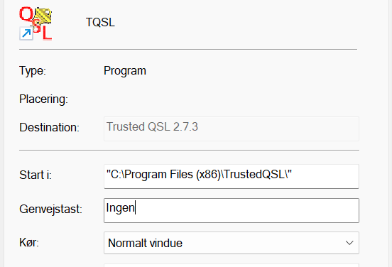

Har du tjekket genvejen til TQSL om den er sat til noget forkert?

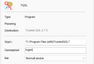

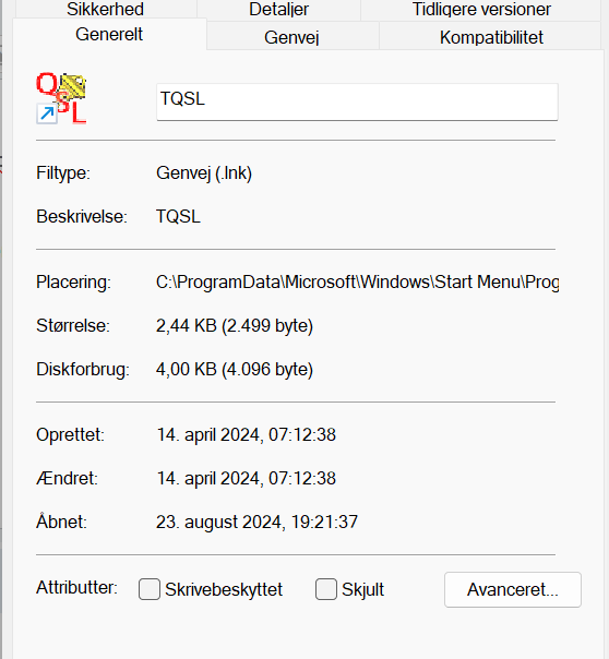

Min opsætning er vist her

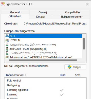

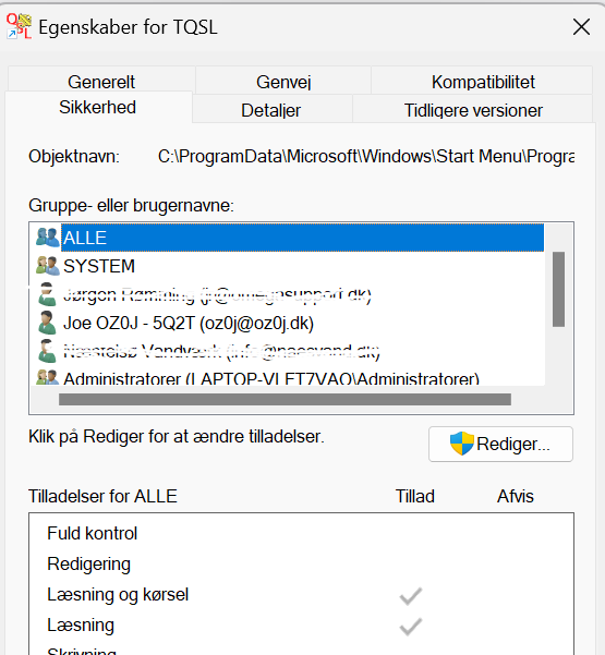

og tjek lige fanen sikkerhed, når du nu er her

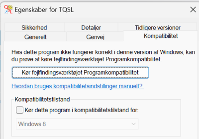

har du prøvet at køre programmet som fx Windows 10?
under fanen genvej - avanceret har du denne mulighed (kør som administrator)
er den prøvet?

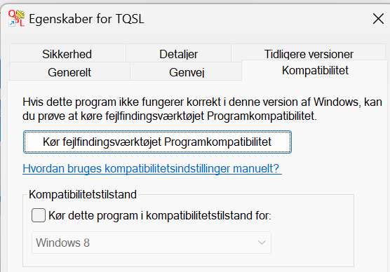

og har du nogle flueben nederst her? (i skrivebeskyttet)

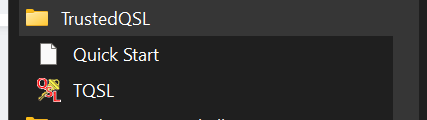

og har du via Windows startmenu sikret, at du starter den rigtige TQSL? Der burde ikke være mere end en, men det er Windows, så man kan aldrig vide.
