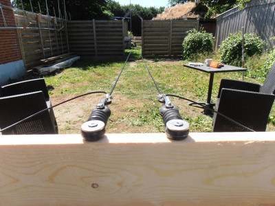

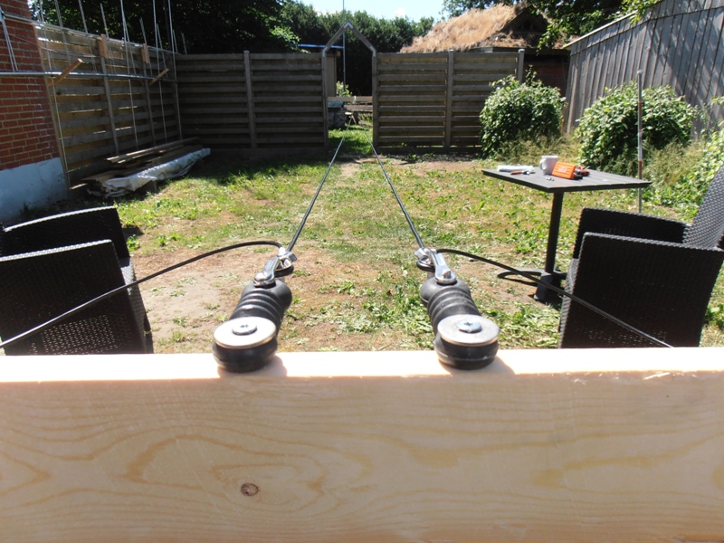

Jeg har været lidt i haven i dag...
Det blev til en dipol fødet med 10,5 m 600 ohm hønsestige... En Doublet Antenna, som de siger, over there...
Vedhæftet lidt billeder fra arbejdet...
Senere skal der laves en "prematch" - en dobbelt LC tuner, der sætter antennen til det bånd radioen er indstillet til... Fordi antennens impedans farer rundt i smithkortet, og tuneren i min radio ikke kan gøre sig til mere end VSWR 1:3... Det kan mit PA trin med PI led i udgangen for øvrigt heller ikke...
`73 de OZ1FUS, Lars

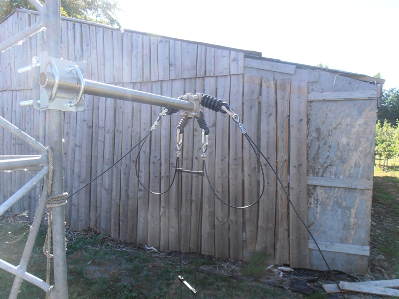

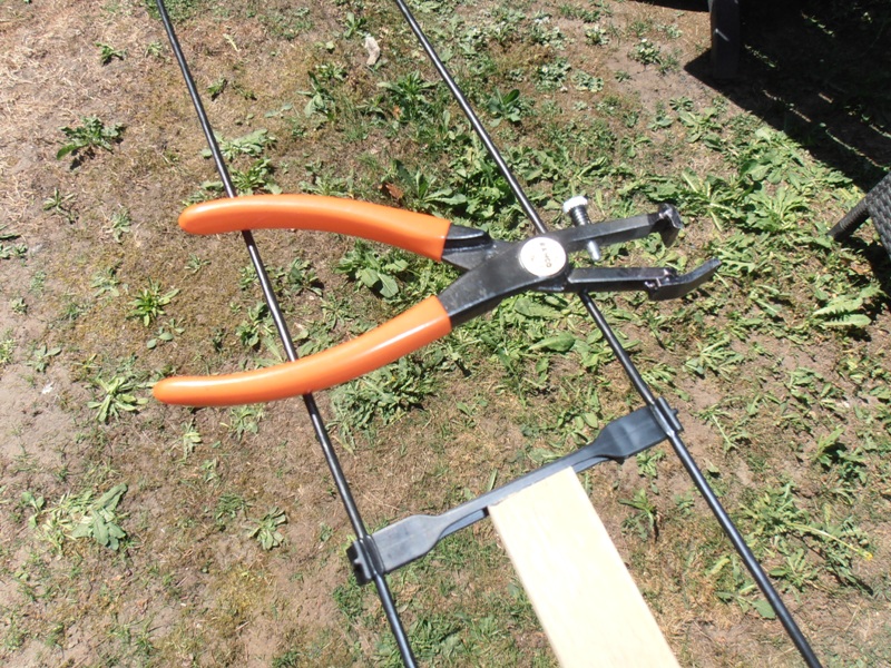

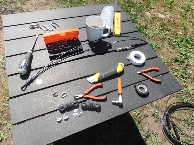

Her billederne...

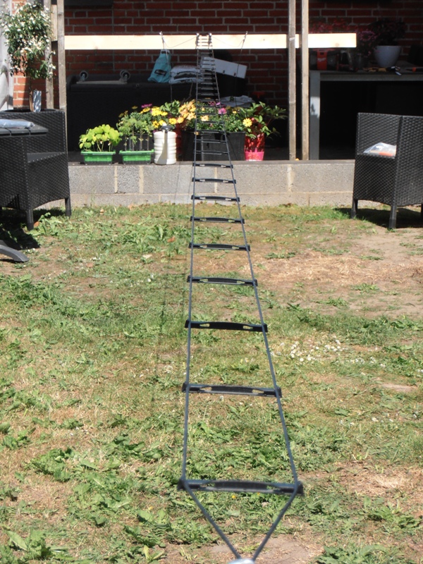

Og de sidste 2...
