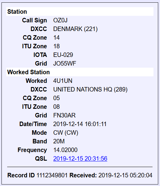

Re: 4U1UN United Nation
oh en rigtig god dag i dag dag - som Peter Plys ville have sagt!
LOTW confirmation af et helt nyt et !
4U1UN, 20 meter CW !
Så jeg kan kun anbefale at man kalder ham.
Han lytter bedre end man lige tror. Og bemærker han at der er EU der ude, så er han flink til at lytte ...
VY 73 til stort set alle, men specielt til dem der overholder Code Of Conduct.
