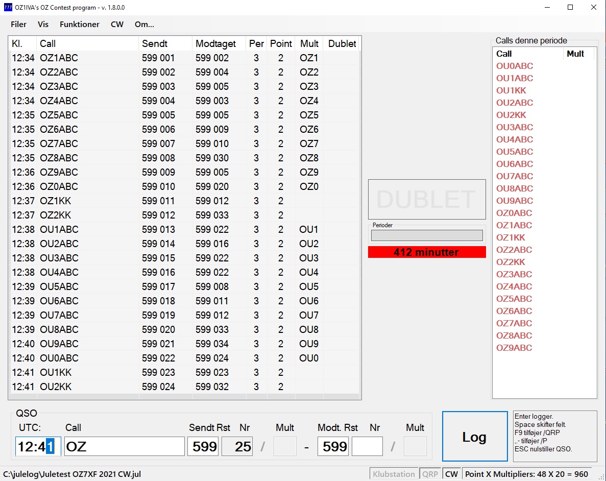

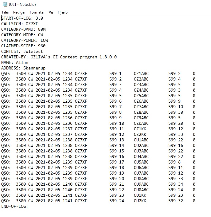

Jeg har kikket lidt på OZ1IVA´s program til Juletest og Nytårstest og holdt det op mod N1MM Logger+ med OZ2I jule og nytårstilføjelse. De regner ens, og det er jo godt. Men regner de også rigtigt.
For jeg sammenholder både tidligere tiders resultater og reglerne for julestesten, og så bliver jeg i tvivl.
Reglerne foreskriver således:
Alle forskellige præfiks giver 1 multiplier i hver periode. OZ7, OV7 og 5Q7 er tre forskellige præfiks.
De to programmer medregner den tredie karakter i forskelligheden. Derved bliver multiplieren alene for OZ, fra OZ0 til OZ9, på 10, og så fremdeles med de øvrige præfiks. Af resultaterne fra tidligere tiders juletest, syntes jeg ikke at kunne skyde mig til, at der der, er anvendt samme metode, men derimod udelukkende forskelligheden mellem OZ, OV og 5Q, altså i dette eksempel en multiplier på 3.
Hvad er det rigtige?

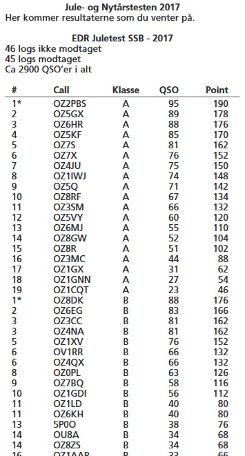

I forhold til de point, der optræder i fx 2017 er der noget galt, når man sammenligner forholdet mellem antal QSOer og point:

Pointberegningerne er ændret i flere omgang siden de resultater af 2017, som jeg havde tilgængelige.

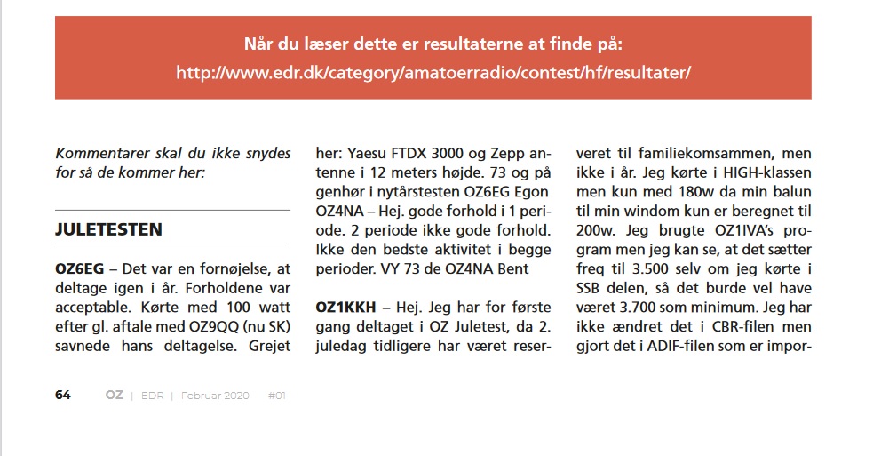

Ja, men hvor er resultaterne fra julen 2019.
Altså dem, der tidligere blev vist i starten af det nye år. Dem kan jeg ikke finde i OZ 2020.
I OZ nr,1 2020 ses en link, der ender blindt:
hvilket badevand, det tyske eller jyske, det røg ud med, husker jeg ikke.
