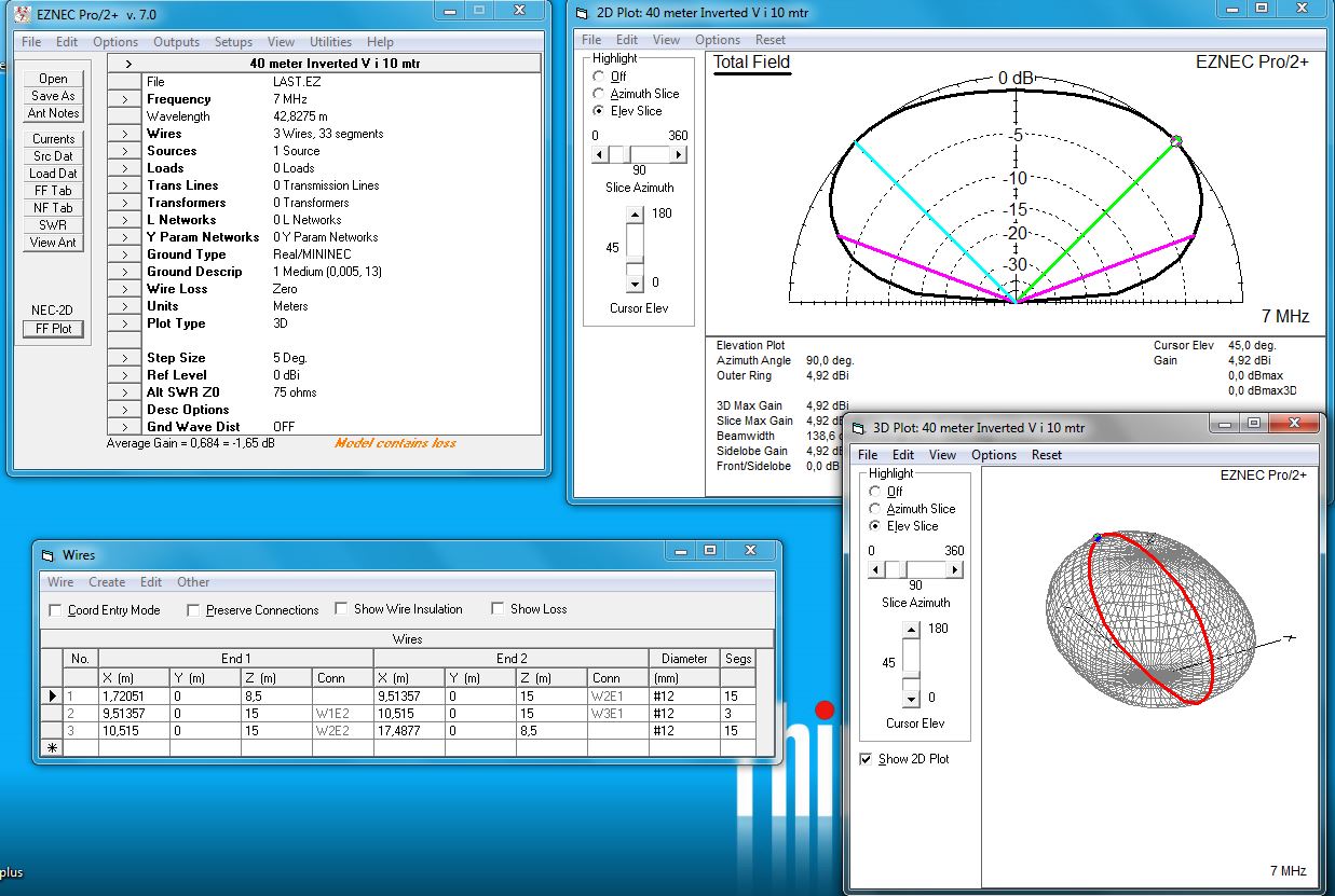

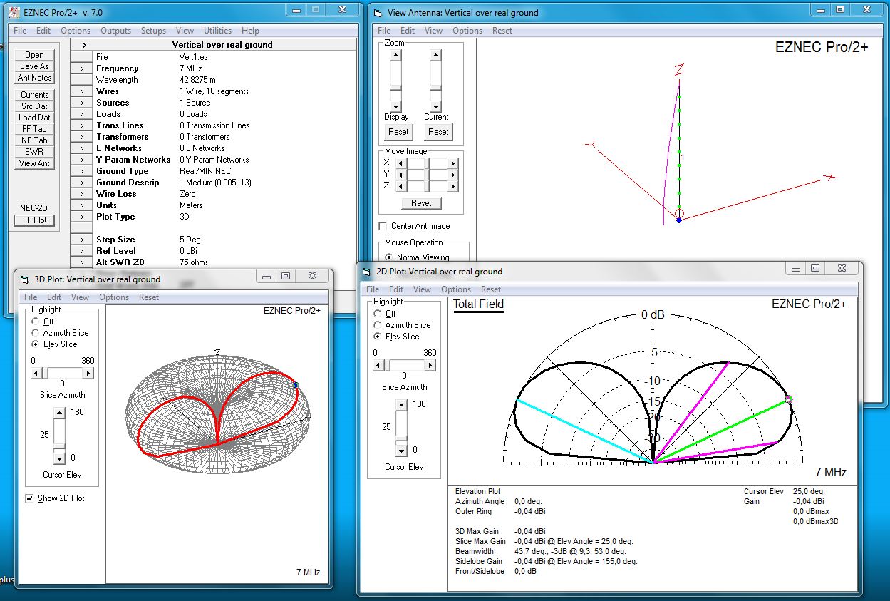

Er en Inverted V i 10 meters højde en god DX antenne på 40 og 80 meter?
Halløjsa Alle sammen ..
Det har kørt lidt rundt i tankerne på mig, at nogen fortsætter med at påstå en Inverted V i lav højde (10 meter) er en god DX antenne. Enkelte personer har, gennem en del år, være ret hårdnakkede i deres påstand.
Påstanden skulle angiveligt gælde for både 40 meter og 80 meter. Så har jeg spekuleret en del over hvordan sådan en antenne virkelig har af udstrålingsdiagram. Det er selvfølgelig rent teoretisk, når man simulerer den slags i programmer som EZNEX Pro/2+ eller MMANA. Begge programmer viser blot hvad antenne gør i virkeligheden og ikke hvad enkeltstående personers følelser giver udtryk for i lidt svævende og vævende påstande. Der tages selvfølgelig ikke højde for hvordan forholdene er lige NU på nogen af båndene, ej heller tidspunktet på døgnet. Meen alligevel ..
Men det giver, trods den teoretiske illustration af antennen, en ret god ide om hvad den du'r og ikke du'r til. Og så er det jo op til den enkelte beskuer selv at dømme og bedømme hvor god man mener en Inverted V i 10 meter højde er i virkeligheden. EZNEC's beregninger eller enkelte personers vedvarende påstande om at sådan en her er en god DX antenne. Til en sammenligning har jeg også lavet samme øvelse med en simpel GP til 40 meter med samme type jordplan som en Inverted V.

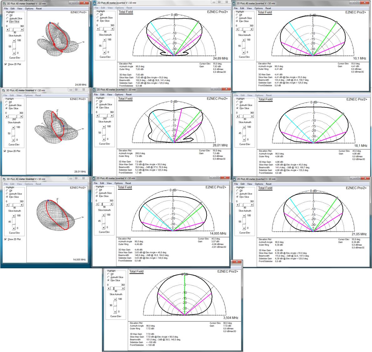

Jeg har simuleret hvad samme antenne gør på de andre, højere bånd. På 10 og 12 meter kan man måske i 4 bestemte retninger opleve en anelse bedre forhold, da der ser ud til at være 4 lobes med en mulighed for lidt forstærkning. Men hovedparten går her også lige op i luften. Alle andre bånd, ser det ud som om effekten nærmest stråles mest lige op.
Måske det her kan være med til at nuancerer eventuelle kommende påstande om at en Inverted V i en 10 meters højde på 40 og 80 meter ikke nødvendigvis er så god som nogen, heldigvis kun, få personer fortsat hårdnakket påstår.
VY 73 til alle der ikke lige er krøbet i et russisk flyverskjul og stadig har et dokumenteret positivt HAMSPIRIT.

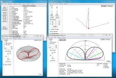

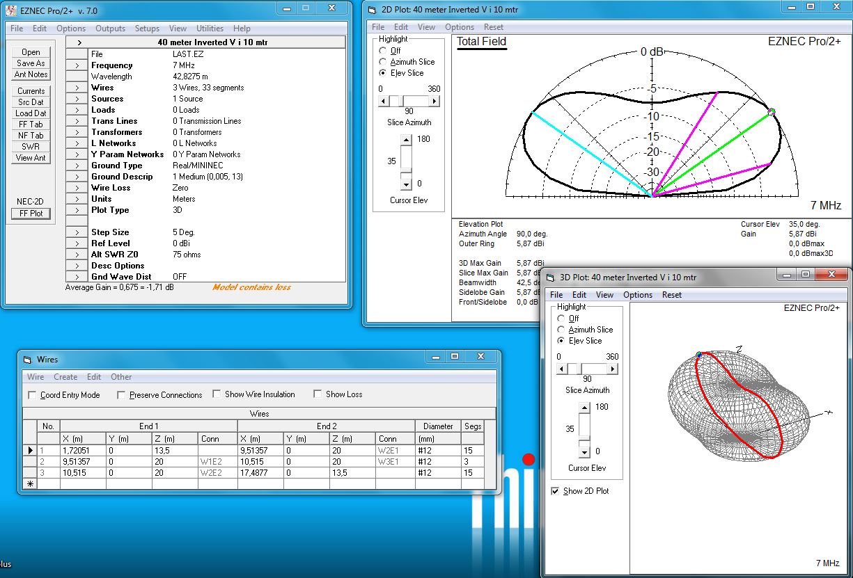

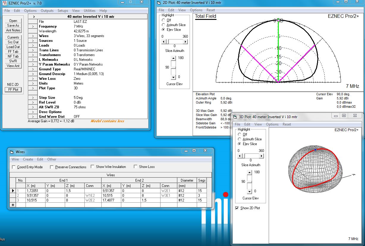

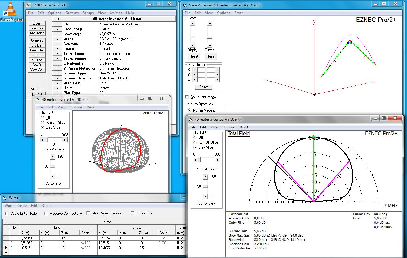

Og så den med højden. Ja, den er vigtig. Endda meget. Og lidt til ære for Allan OZ7XF, et par simuleringer med et par forskellige højder. Jeg vælger at nøjes med 40 meter i 8, 15 og 20 meter. Alt sammen med en inverted V, så man kan sammenligne med de foregående simuleringer på 10 meters højde.
På "bagkanten" en tak til en person i det midtjydske for en god og konstruktiv dialog om emnet.
Et eksempel mange kunne følge. Det er viden, og ikke overtro, vi skal bygge videre på.
Men vi kan jo ikke alle have været instruktør og undervisere ...
VY 73 til dem som med rette kan forevise gyldigt sandhedsbevis

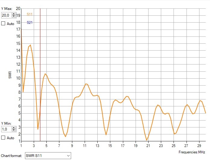

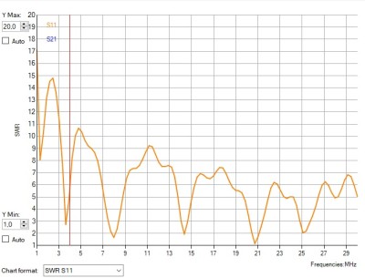

I forbindelse med omlægning af min antennefarm her på matriklen har jeg set mit snit til at afprøve en G5RV, der ikke udgjorde en ret linie, men hvor enderne faldt hhv 2 og 3 meter i forhold til midtpunktets 12,5 meter. Altså ikke noget ekstremt inverted V.
Her er det første svirp:
ikke det kønneste resultat, men dog noget at arbejde videre med. Og i den forbindelse har jeg erfaret, at luftfugtighedens indflydelse har, hvad jeg vil betragte som ekstrem, indflydelse på resonansfrekvensen. Jeg formoder, at årsagen kan forklares ved anvendelsen af US Wireman 450 ohms kablet.
Jeg har selvfølgelig også prøvet den i forbindelse med FT8 DX forbindelser, og der blev jeg egentlig noget forbavset. For på 20 og 15 meter båndene var den ikke væsentligt ringere end min 80 meter loop, dog kunne jeg konstatere en forventelig forskel i udbredelsesretningen, som gav sig udslag i, at den på nogle få punkter (grader) var en anelse bedre end loopen, men omvendt på andre punkter (grader). På 80 meter båndet fik jeg ikke prøvet den tilstrækkeligt i forhold til DX, men som indenskærs antenne til almen knevren, fandt jeg den helt ok. På 40 meter båndet fik jeg nærmest et chok. For der vil jeg betragte dens formåen som et velfærdstab i forhold til loopen. Absolut ikke noget at råbe hurra over, hvorfor det vil være tidsspilde at fortsætte i den retning, og foretage egentlige feltstyrkemålinger.

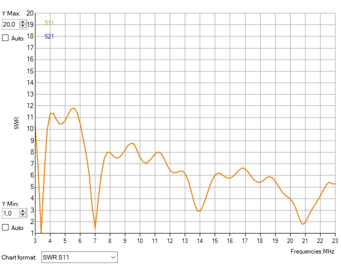

Så kom den gamle W3DZZ med coax traps op igen, dog med nye tråde.
Som det ses, skal jeg have klippet lidt i de nye tråde. Men jeg venter indtil jeg får et nyt og lidt længere coax-kabel ind af døren. Jeg kan nemlig få den en sjat højere op.
Ikke desto mindre, har jeg allerede nu et solidt sammenligningsgrundlag. For de 4 bånd, 80, 40, 20 og 15 meter, som jeg interesserer mig for er der absolut ingen tvivl. Stationerne vælter ligefrem ind, og når jeg kikker på moniteringen af mine signaler ved brug af PSKreporter kan jeg se, at jeg igen på 40 meter har fået solidt fat i den sydlige jordklode. De andre bånd er noget sværere at erkende om der er en forskel. Men jeg er ikke utilfreds.
