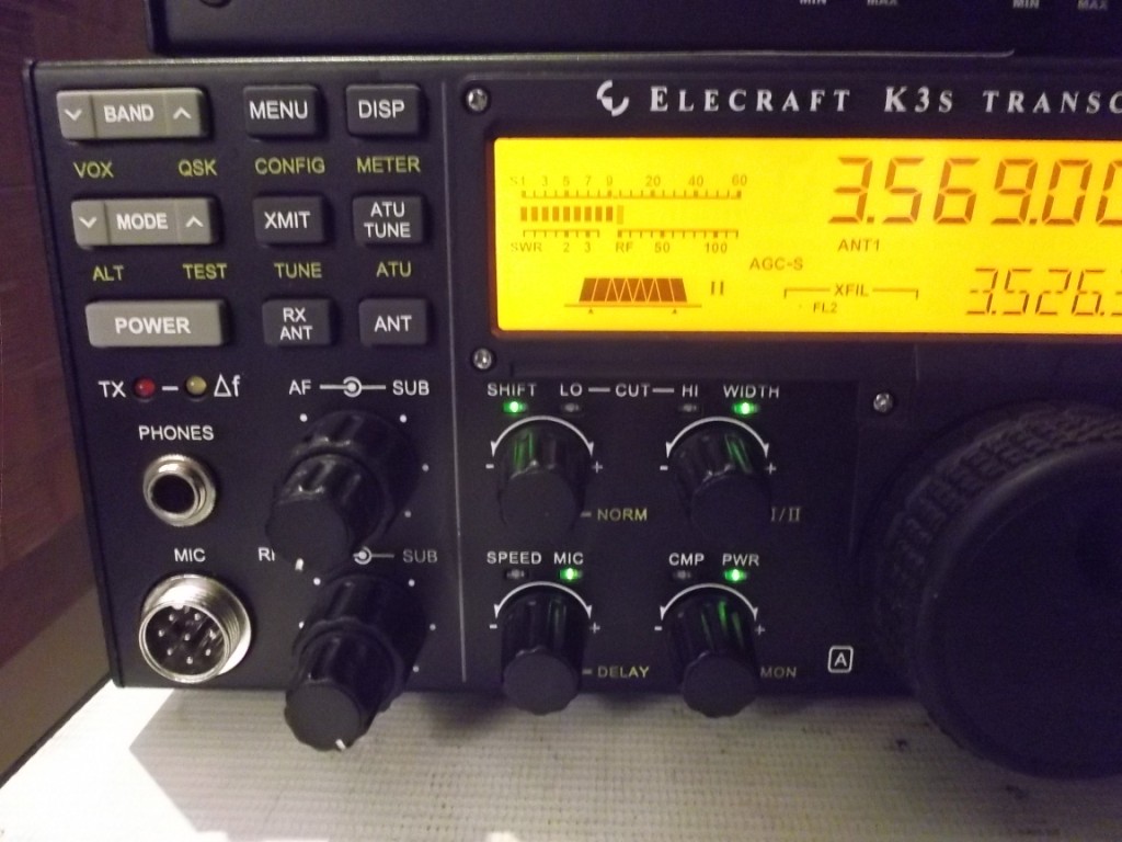

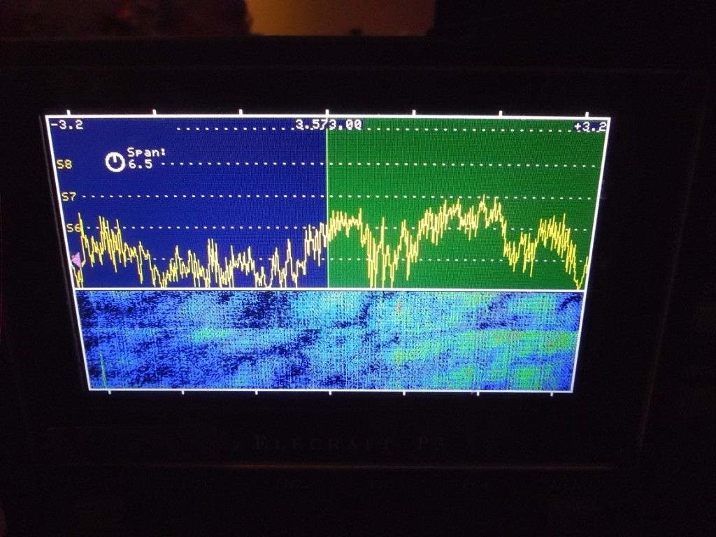

Så fik jeg tid til at komme til min egen laptop igen.
Den står som "Monitor" på RBN og DX cluster i radiorummet.
Et par enkelte danskere kom igennem vores støj-helvede og kom i loggen på 80 meter FT8.
Bl.a. OZ3BEN.
Her et par snap-shots af K3'eren og den lille skærm dims der står ved siden af.
(tror ikke at skærm dimsen er kalibreret i forhold til K3'erens S-meter?)
S-meteret med de S 9 er ikke pile-up men grund støjen.
VY 73 og god jagt til de fleste

De kender vist ikke til EMC direktivet i kina og der skal ikke mange LED lamper uden et filter til at skabe en støjmur på radioen. Selv har jeg købt forskellige elektronik ting i kina, og alle de små strømforsyninger der har fulgt med har været de rene støj generatorer på kortbølge. Læste at i ville koncentrere jer om FT8 nu ... det er nok en god ide. Denne mode kan hive signaler ud af støjen som er de andre modes overlegen (JT65 er endnu bedre, men lidt urealistisk på en DX expd.)
