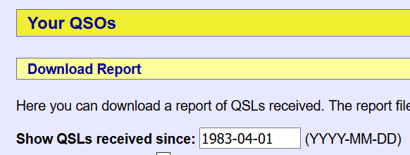

Logbook of The World (LoTW) har for nylig ændret praksis, når man henter bekræftede QSO'er fra https://lotw.arrl.org
Tidligere kunne man på ovenstående billede fjerne datoen og få alle bekræftede QSO'er fra LoTW. Når man nu har blank dato, så kommer kun de nye siden sidste download. Du skal i stedet (som vist her) angive en startdato for at få ældre bekræftelser med i din download.
LoTW download af QSO'er

Det har man kunnet hele tiden. Filen, man downloader, er en ADIF fil til indlæsning i ens elektroniske logprogram. Filen kan ikke indlæses til en papirlogoz7c skrev: lør mar 28, 2020 14:32 Hvad betyder det kan man nu få en udlæsning af de QSO'er Match på ?
Der er mulighed for at sætte et par flueben, så du får lidt flere detaljer. Og den ADIF fil kan man også indlæse i sit logprogram. Den opdaterer bl.a. Worked All States med den stat, som NA stationen har uploaded.
