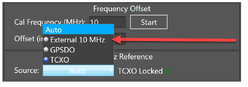

På bagsiden af din radio er der, ud over de to SMA-bøsninger til GPS-antenne og 10 MHz output, en RCA-bøsning, som er mærket 10 MHz. Her kan du tilslutte en 10 MHz standard - Rubidium, GPSDO eller lignende.
I menuen vælger du External 10 MHz. Så skulle det fungere.
Har du spørgsmål, så ring 4021 1119.
