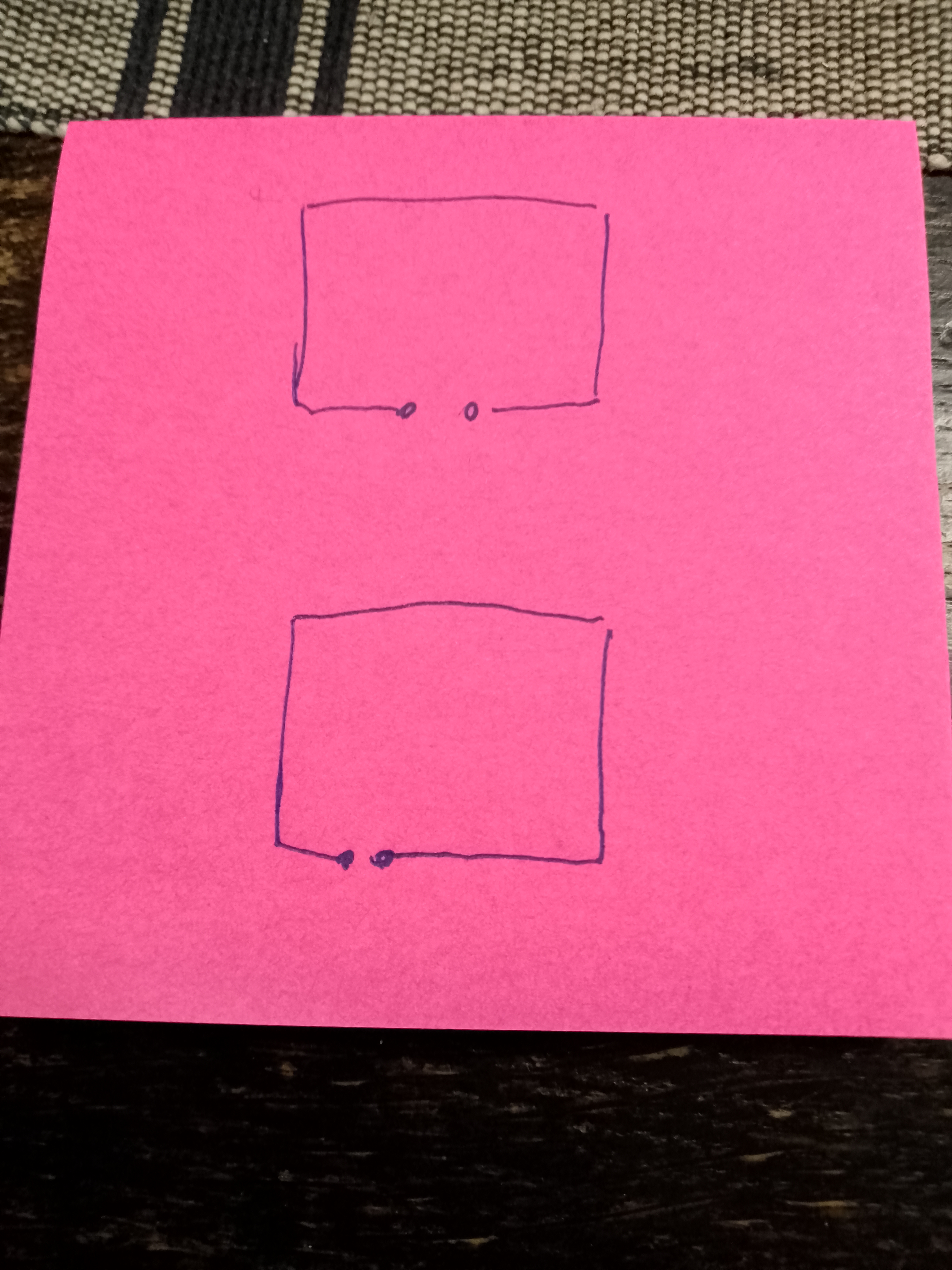

Forskyde fødepunktet..
Se det lille billede
Jeg gjorde det selv en gang med en loop til 80 meter.
VY 73 og god fornøjelse

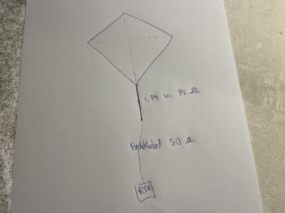

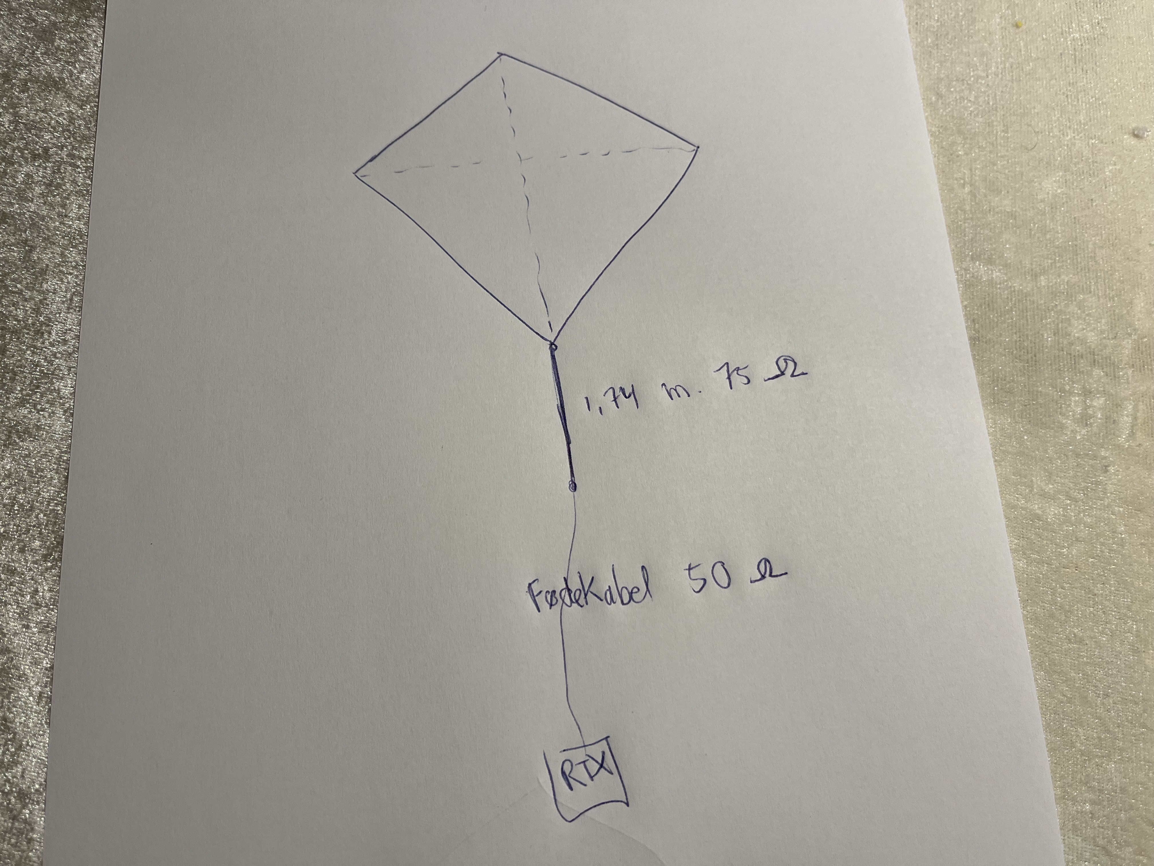

OK med designet, jeg planlægget en lit anderledes opsætning, nemlig som vist på dette billede.
Ved at føre i bunden skulle antenne være polariseret vandret, det er fysisk lettest at føde antennen her, og vandret polarisering er fint til DX (skip).
VH Søren

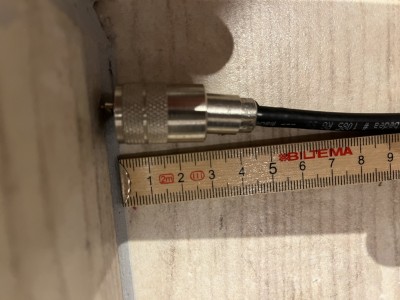

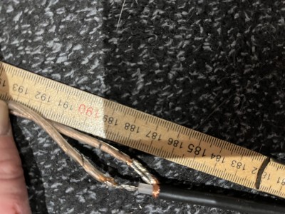

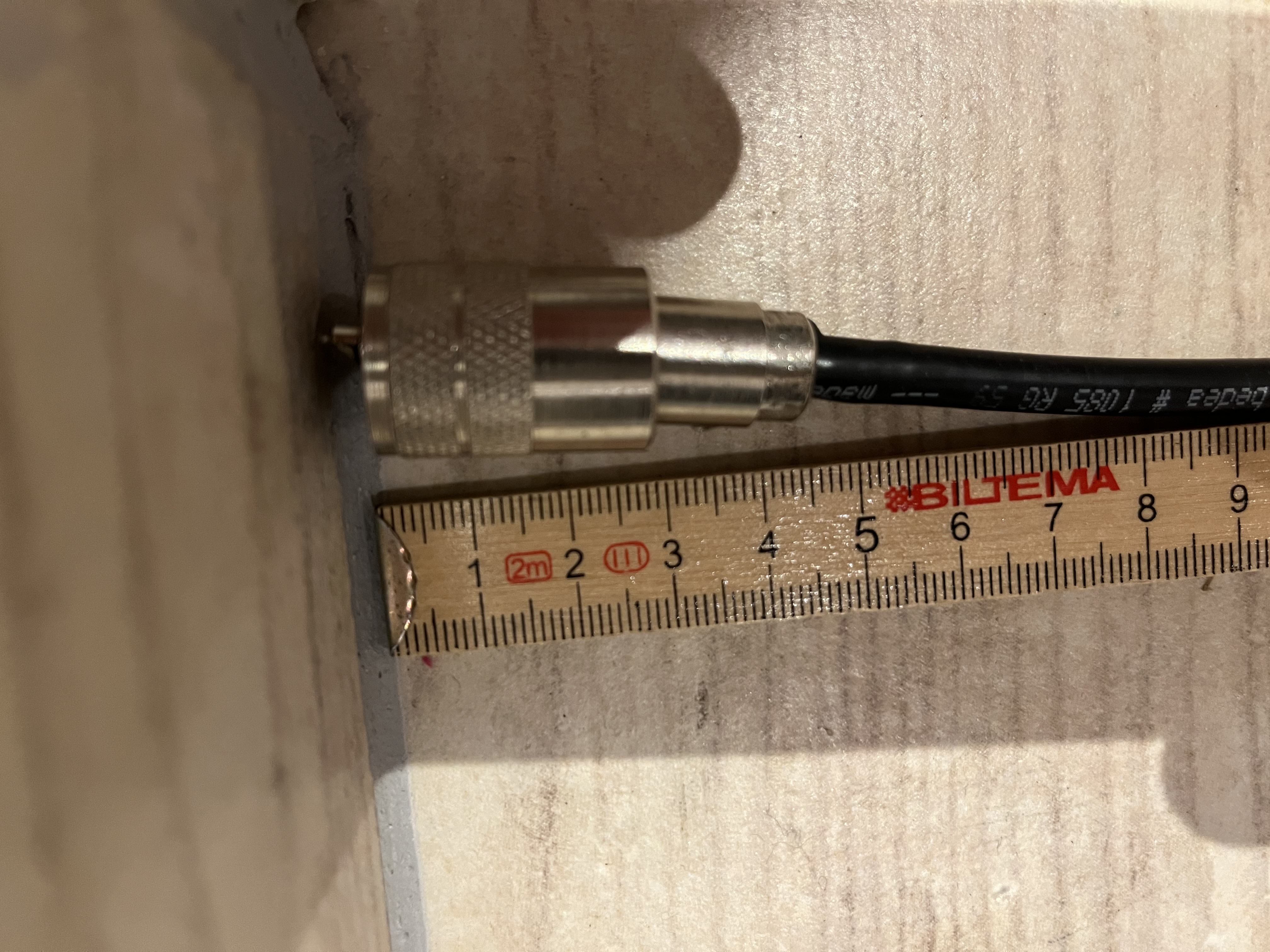

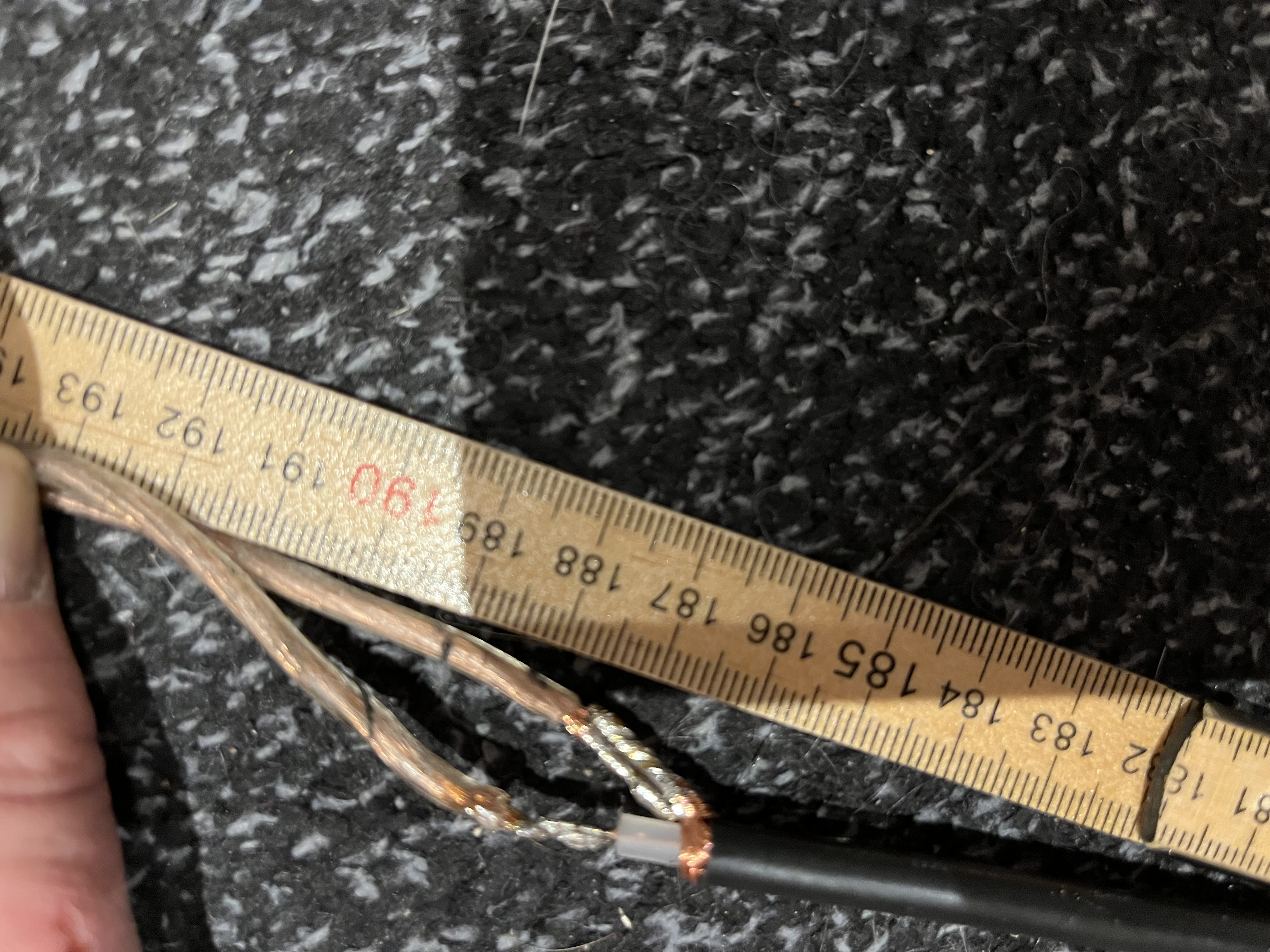

Lige et par billeder, som illustration til mit spørgsmål:
Hvor måler er jeg fra og til?
Vedhæftet billeder af hver ende af tilpasningskablet:
- Skal PL-259 måles med, måske til spidsen af stikket?
- Hvor måler jeg fra, i enden hvor ledningen er loddet på kablet? (Tommelstok til illustration, måles der f.eks. til 186 cm (ved splittet, eller...?)
VH Søren OZ9S
Indlæg: 745
Re: Hvorfra/hvortil måles inpedanstilpasningskabel?
Hej Søren
Helt ok med dit design.
Hvis man skal være helt 'krakilsk' skal det være fra der hvor du lodder ledningen (antennetråden) på (de 187 com)
og så til der hvor du kobler 50 ohm på - altså antennestikket på RG 59 kablet (nul eller 1 cm)
Men du vil sikkert finde ud af at coax kablet og tilpasningen ikke er så kritisk.
Sikkert heller ikke på 6 meter, hvis du laver samme øvelse her.
Det vil nok først være på noget højere frekvenser, du vil opleve at det begynder at blive kritisk med længden.
Prøv at måle (SWR/impedans), før du klipper i kablet. Og klipper du, så kun omkring halvdelen af det du regner med skal klippes af totalt set.
Det er jo ikke så nemt/heldigt at få klippet for meget af (sagt ud fra bitter erfaring (o; ).
VY 73
