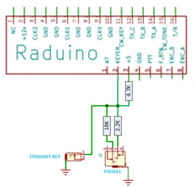

Nogen af jer som ved hvad de 2 sidste modstande skal bruges til?
2.2K ohm og 10K ohm?
Og hvordan den der mikrofon skal rigges op?
Altså den man skal råbe og brøle i ?
Det er det sidste jeg lige mangler før jeg fyrer op under den i den kommende weekend

Hvad skulle de så bruges til, de 2 modstande ?

Det er modstande til "paddel key" stikket
http://ubitx.net/wiring-up-a-paddle-and-straight-key/

Lars!
Det er noget me "CW FOR EVER" du ved!
det minder lidt om hvordan ICOM laver up og down på deres mikrofon stik!
samme ben - forskellig modstand, forskellig funktion!
73's
