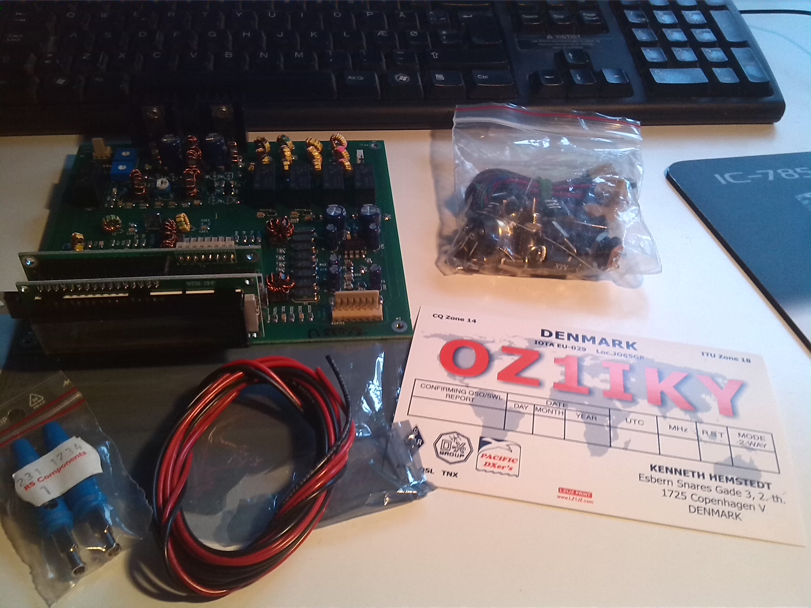

Re: Billig HF station til "selv-byg"
Pictures, or it didn't happen!
I aften når jeg kommer hjem du!Pictures, or it didn't happen!
Så er der billede, specielt til Casper!
Et stykke uBITX !
QSL kortet er sat ind som sandhedsbevis for at det ikke er et stjålet billede fra internettet!
VY 73 og god byggelyst!
Et stykke uBITX !
Radioporn! Den micro-bitx er jo helt nøgen!

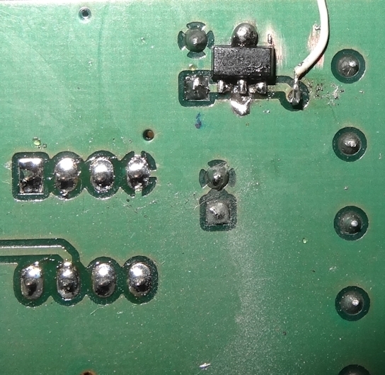

Hej alle
Det problem med audio IC'en skulle være relateret til en leverance fra én bestemt producent. De farlige IC'er er mærkede med "VX" som producent logo.
Vil man være "sikker" modificeres forsyningen under alle omstændigheder jeg vedhæfter lige en af flere instrukser fra uBITX forum. Den "pæneste" løsning er at benytte en SMD version af regulatoren
- Vedhæftede filer
- audio-fix.pdf
- (579.71 KiB) Downloadet 1369 gange
Det er muligt, at "WX"-icerne er mere tilbøjelige til at brænde af.
Men i ST-databladet er ingen data opgivet ved højere spændinger end 9 V.
Når der står "max 15 V", er det MAX og ikke normal driftsspænding, man bør absolut derate. Flere foreslår en modstand i serie med udgangen - det er en rigtig god idé.
Desuden skal man erindre at ved
Dette foto med en smd-regulator tilføjet, har jeg hugget her (lidt nede på siden):
http://ubitx.net/category/audio/
/søren/4zat
/søren/4zat
