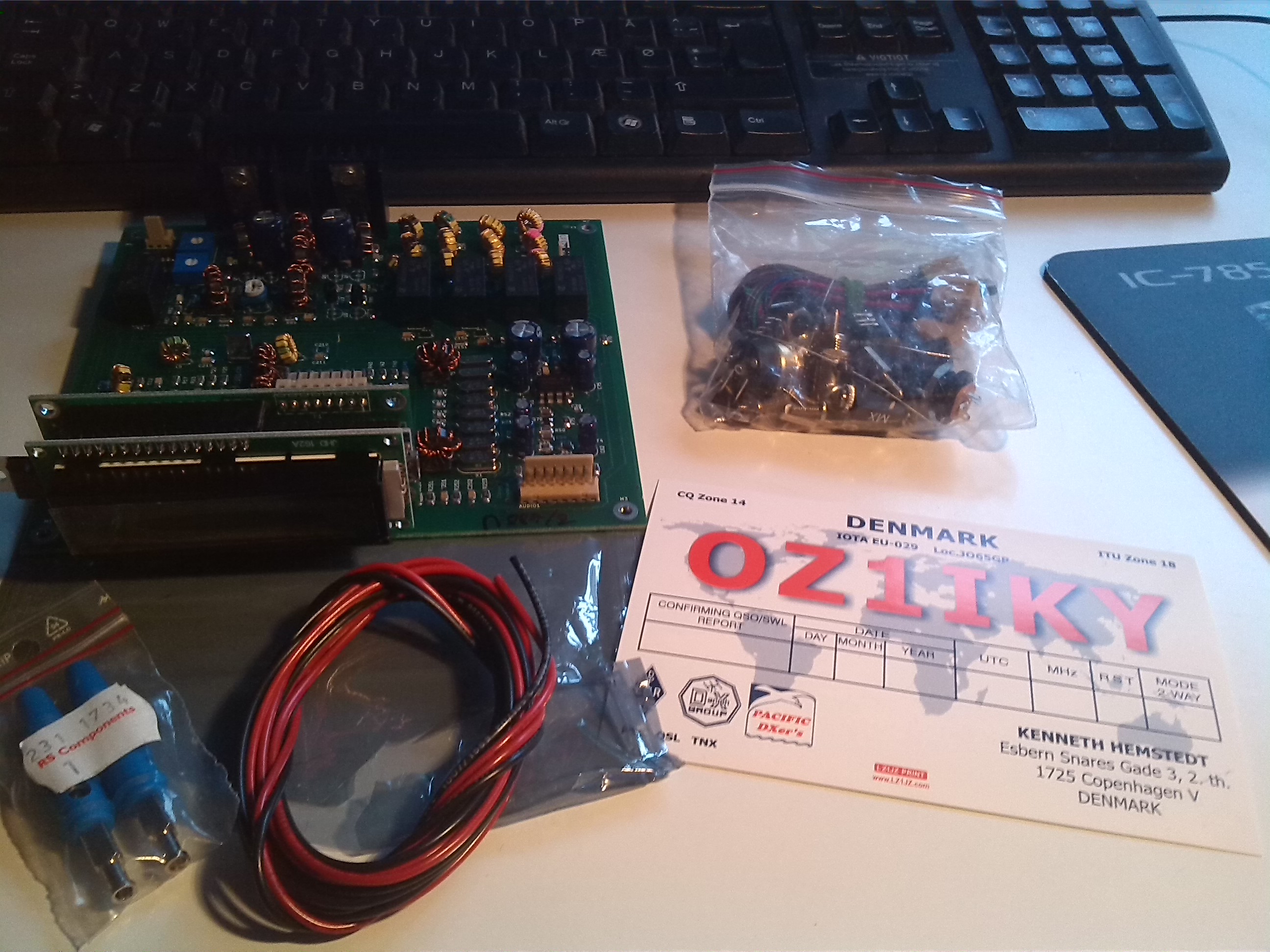

Hej Folkens
min ER ankommet!
men bare gå igang med jer!
73's
OZ1FUS

oz1iky skrev: tirs mar 20, 2018 19:45 min ER ankommet!
Pictures, or it didn't happen! :)

Re: Billig HF station til "selv-byg"
I aften når jeg kommer hjem du!
:D
Så er der billede, specielt til Casper!
Et stykke uBITX !
QSL kortet er sat ind som sandhedsbevis for at det ikke er et stjålet billede fra internettet!
VY 73 og god byggelyst!

Radioporn! Den micro-bitx er jo helt nøgen!
Vi må videre med den sam-handels-aftale, så vi kan være med i legen...
