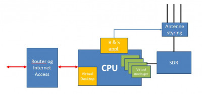

For ikke at lave en håbløs lang og uinteressant artikel på et debat-forum, vil jeg nøjes med et lille "princip-diagram" over "De Fremskudte Modtagere" som mange af forskellige årsager er ret interesseret i.
Det hele består af en SDR, en CPU enhed, en styreboks til antenner og en router.
CPU'en skal håndterer flere virtuelle modtager (software) som er afgrænsede til forskellige radioamatør-bånd. R & S applikationen styrer antenne-boksen (retninger, bånd m.m. med phase og amplitude styring på antennerne) og til sidst er der en virtuel desktop på den. Den er ikke baseret på enkeltstående frekvenser men "hjemtager" selve I/Q streamen via et eller andet snedigt software til kompression. Til sidst sidder der jo selvfølgelig en router som også giver adgangsbegrænsningen til systemet ude fra Internettet.
I bund og grund er det vist også sådan alle de nymoderne WebSDR'er fungerer?
Og som CPU dims kan de fleste industrielle Intel/AMD boards eller ARM - Linux boards sagtens klare opgaven. Det kræver blot lidt tid og "indenoms-læsning" på diverse applikationer.
